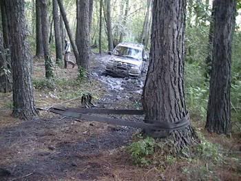

Si usas una cinta de tiro como extensión del winche, utilizando como punto de apoyo un árbol, procura rodear la base de dicho árbol con la eslinga, esto con la finalidad de preservarlo y no ocasionarle daños. Nunca enrolles el cable del winche directamente al tronco del árbol.
