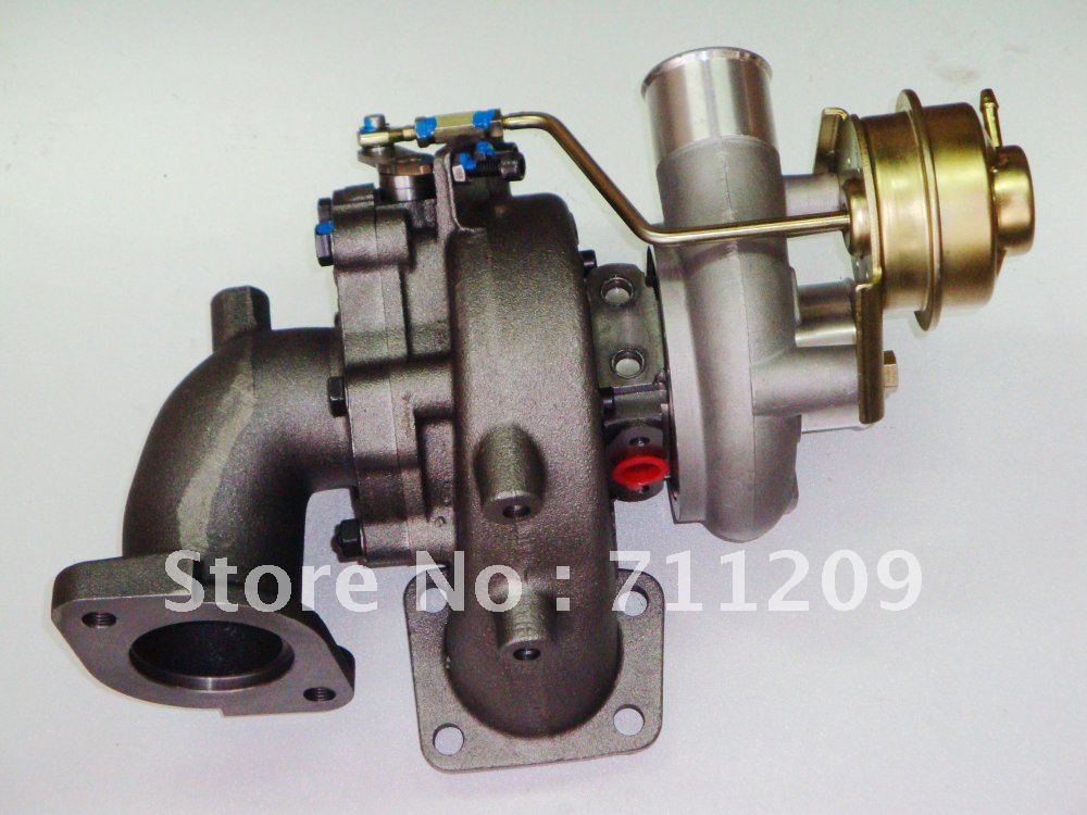

Hay 2 tipos de turbo, con Waste Gate (válvula de descarga)
 Consulta de velocidad - Página 1 Images?q=tbn:ANd9GcRFAeDqlKjrPkuMTmPUEQ7yrG1JUZLnG3opxoAXfVMef9jlmJY7
 Y con TGV (Turbo Geometría Variable)
Consulta de velocidad - Página 1 TF035-VGT-Mitsubishi-L200-Pajero-III-2-5-TDI-4D56-49135-02652-turbo-turbocharge
No se con exactitud los años y modelos de cada uno, pero la diferencia es a simple vista, yo personalmente creía que los TGV vinieron con los primeros motores con ECU, pero Lucas tuvo un TGV sin ECU, entonces a averiguar muchachos jaja.

Sería bueno saber si tiene tgv o no, ya que la inclusion de este va junto con un aumento en la cantidad de aceite requerida, puede ser tu caso...
Edad : 36
Consulta de velocidad - Página 1 Empty
MensajeTema: Re: Consulta de velocidad   Consulta de velocidad - Página 1 Icon_minitimeVie Jul 03, 2015 12:04 pm
La mia tiene 48.7 cms de tope a punta

Jaja, todo bien, ahora como te decia, sería bueno saber qué version del 4d56 tienes, y asi saber con seguridad la medida de la varilla que le corresponde. Tu acelerador es con cable o electrónico?
fernandol200
Cantidad de envíos : 23
Miembro desde : 26/04/2015
Edad : 40
Localización : capital
MensajeTema: Re: Consulta de velocidad   Consulta de velocidad - Página 1 Icon_minitimeVie Jul 03, 2015 6:29 pm
sabes que realmente todos los dias me pregunto que version de ese motor tengo. lo unico que se es que es 4d56 porque el numero de motor en la cedula verde arranca con eso. y se q es 2.5. despues nada mas. y me encantaria saberlo.
el acelerador es por cable.
Edad : 36
MensajeTema: Re: Consulta de velocidad   Consulta de velocidad - Página 1 Icon_minitimeVie Jul 03, 2015 9:34 pm
Entonces debe ser el tdi de 100 hp, antes de ese creo que está la cuadrada con 87 hp y despues la de gestión electrónica con 115 hp

Mmmm, los 115 hp si no me equivoco se logran con la inclusion del tgv entre otras cosas, dónde obtuviste esa info Martin ?

Yo creo que esta es la tuya, ya que el 4d56 es el mismo en nativa y l200 http://www.automobile-catalog.com/car/2000/1977500/mitsubishi_pajero_sport_2_5_td_gls.html 99 hp sin gestion electronica, 115 hp con gestion electronica

Es un tema de motor, el tdi sin gestion hace 99 hp, luego con gestion sube a 115 hp, o tienes el primero o el segundo
Cantidad de envíos : 3265
MensajeTema: Re: Consulta de velocidad   Consulta de velocidad - Página 1 Icon_minitimeSáb Jul 04, 2015 1:37 pm
ok...como me doy cuenta si tiene gestion electronica o no???
Edad : 36
MensajeTema: Re: Consulta de velocidad   Consulta de velocidad - Página 1 Icon_minitimeSáb Jul 04, 2015 1:52 pm
La con gestion tiene acelerador electrónico, sin gestion es con cable...
MensajeTema: Re: Consulta de velocidad   Consulta de velocidad - Página 1 Icon_minitimeSáb Jul 04, 2015 4:49 pm
es con cable entonces!!! es de 99 hp nomas!!! gracias rodrigo por desaznarme!!!
