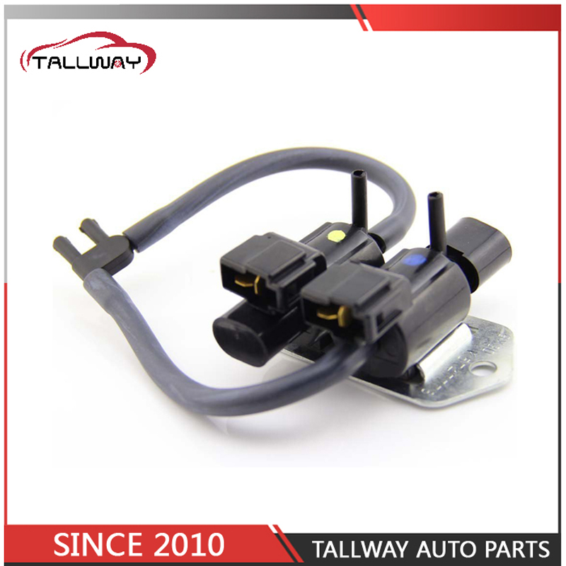

Granadero, como vas? el acople del diferencial delantero es por vacío, o sea con la camioneta en 4x2 (y en marcha) el cardan delantero debe girar libremente.
Cuando conectas la 4x4 (alta o Baja) el sistema libera el vacío del actuador y acopla el dif delantero.
Ahora si lo que ocurre es que el dif delantero queda acoplado (con la camioneta en marcha y en 4x2) pueden estar fallando las siguientes cosas.
1 Solenoides de control de tracción, estos se encuentra abajo del filtro de aire, desconectalos, metele W40 y accionalos varias veces.
problemas con vacio  Freewheel-Clutch-Control-Solenoid-Valve-MB937731-For-Mitsubishi-Pickup-Triton-L200-Space-Gear-font-b-L400
2 Actuador de diferencial, se puede haber pinchado el diafragma. desconectas las mangueritas y hacés vacío en una de ellas (corriendo el guardapolvos te das cuenta si funciona o no).
problemas con vacio  Z
3 Puede falla un bulbo de la caja transferencia, es el que le indica a los solenoides que seleccionaste 4x4.
Con esto tenés como para iniciar el diagnostic.
