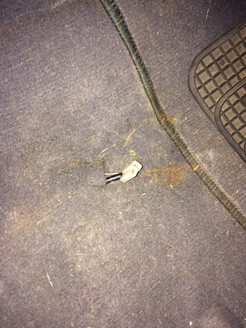

Buenas, ayer limpiando la alfombra de la camioneta, tuve que sacar la butaca del conductor y me encontre con esta ficha, no tengo ni idea para que es. Alguien en el foro sabe?
Ficha debajo del Asiento Img_0010

La mia tambien lo trae, debe ser para las versiones que tienen butaca con calefaccion.

Si, yo tambiem pense exactamente lo mismo; o que puede llegar a ser algun sensor para indicar si tenes o no puesto el cinturon de seguridad, la verdad no tengo idea. Hoy con tiempo, lo voy a buscar en el manual, por ahi aparece. Si llego a encontrar algo lo comento!

La Sport lo tiene, va conectado a la "hembra" del cinturón, es el testigo de cinturón de seguridad abrochado/desabrochado en el tablero.
Es más, pensé que las bicolor también lo traían

Mi bicolor tiene esa ficha sin conectarse a nada. La luz testigo del cinturon de seguridad me funciona sin problemas. Para mi, es para una version con butacas calefaccionadas. En el desarme de Megazip, figura esta opcion.

Les dejo el acceso al desarme de Megazip, donde se ven las resistencias y cables y ficha  de coneccion de la calefaccion en la butaca.
https://www.megazip.net/zapchasti-dlya-avtomobilej/mitsubishi/l200-triton-sportero-strada-4374/k74t-10875/gjenxfr6-166436/front-seat-1895534
