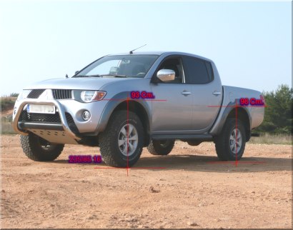

| Daniel como ya he contado, levante la triton 5 cm: de adelante con los Baratec y de atras recurvando espirales. Con los suplementos de espirales adelante y de elasticos atras se logra el mismo efecto.
La cuestion del frenado y de la estabilidad no disminuye perceptiblemente, capaz no podes dar una curva a 190 km/h pero eso nunca lo voy a probar con o sin suplementos: 140 dobla sin drama y es estable.
Al levantarla de esta manera las parrillas trabajan en otra posicion y los angulos de alineacion cambian, pero si es solo +5 cm la altura se pueden corregir sin problemas.
Respecto a tu comentario de suplementar solo adelante, eso no es buena idea, porque se reduce el angulo de avance y eso se traduce en inestabilidad, la tendencia a retomar la posicion de reposo (es decir, derecho hacia adelante) se reduce y hasta puede provocar el "jimmy" cuando la cargas y ese avance queda en cero o negativo. No es caprichoso el desnivel entre atras y adelante en todas las pickups.
En resumen, en mi opinion los suplementos resuelven facil y de la manera mas economica el levantado de la chata. | |

| Una vez, cuando levante la mia, varios muchachos me pasaron las alturas de sus chatas. La diferencia entre atras y adelante era de entre 20 mm y 50 mm, La mia creo que habia quedado en 45 mm. Esa altuira es sin peso en la caja, cuando la chata se carga disminuye bastante: por eso no conviene que sea cero, porque al cargarla el avance se reduce.
Para poder comparar entre diferentes cgatas sin que afecte la diferencia de altura de las cubiertas (por inflado, desgaste, o diferente medida) es medir en la vertical que pasa por el centro de la rueda, entre el centro eje y el borde del fender plastico del pasarruedas. | |

| La altura medida desde el centro de la llanta hasta el filo del fender delantero es de 51.5 cm y atrás medido de la misma manera es de 59.5cm. No sirve para sacar la diferencia de altura entre atrás y adelante porque el fender tiene diferente separación, pero si para comparar altura con otras camionetas. Para sacar la inclinación o avance hacia adelante hay que tomar como referencia algún elemento horizontal como el estribo, o el zócalo por ejemplo y medir en una punta y en la otra, otro día lo voy a sacar. Comparemos... ------------------------- Daniel L200 CR 3.2 2011 L200 OUTDOOR 2007 NISSAN AX LIMITED 3.2 1999 L200 2.5 TD 1996
