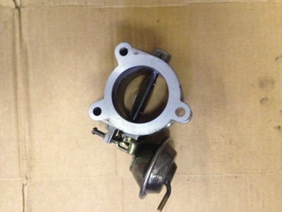

Pierde por el cuerpo de la mariposa, lo aceitoso que sale por allí, es parte de los gases del cárter que vuelven a la admisión y algo del turbo tambien puede ser.
Comprale o hacele una junta nueva, es algo muy simple.
Cantidad de envíos : 4008
Empaquetadora recambio Empty
MensajeTema: Re: Empaquetadora recambio   Empaquetadora recambio Icon_minitimeVie Oct 16, 2015 8:45 pm
En esta cara va la junta, si no la conseguís no te enrosques mucho, comprá papel para juntas y hacela vos mismo, un buen sellador y a otra cosa "mariposa" jaja
