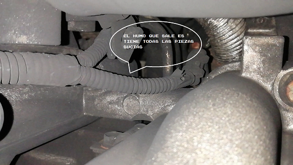

Quisiera ver si me pueden ayudar en dos cosas:
1.- Tengo (según imágenes) suelto esa manguera de tipo aluminio que va conectada al motor, cuando la compre el taller la arreglo pero volvió a soltarse y emite un silbido cuando acelero como si fuera el turbo, pero ruego a Dios que no sea eso, porque al encender la calefacción el olor a humo nos hace doler la cabeza.
por tal motivo la inspeccione y me don cuenta que de esa pieza suelta sale el humo y tiene todas las piezas a su alrededor sucias, por tanto confirmo que ese es el problema.
2.- a causa del primer punto, busco un mecánico de Santiago que maneje este tipo de vehículo y marca, no quiero pecar y entregarla a cualquier persona o taller, ya sabemos que los concesionarios son lo mas caro que hay, así que no tengo el dinero para botar.

No conozco el motor de ese modelo y por la fotos no me doy cuenta, pero pareceria ser una manguera de recirculacion de gases de escape, la EGR. Si es esta, anulala con una junta metalica ciega desde la salida del multiple de escape.
Abrazo.

Si es como dice Gustavo...si es el caño con el disipador "aletado"... Es el que va desde el escape a la EGR

Tené en cuenta que además del humo, salen gases calientes por allí, afectando cables, fichas, gomas que estén al alcance de los gases.

Necesito comprar o la puedo reparar????

No se que tan facil se consiga esa pieza, pero no me imagino ningun problema para reparar una rajadura o pinchadura... Desarma... Tal vez solo sea junta.

Recorda tambien lo que te decia Gustavo... Se puede dejar cegada

Pero si se fabricó e instalo de fabrica, no sera un error eliminar???

Hola, esa valvula fue la opcion mas barata encontrada por los fabricantes, para cumplir con las normas Euro. Si vieras en que estado quedan los multiples de admision, con suciedad y carbon, achicando los conductos y perdiendo rendimiento ademas del aire enviciado que traga la L200. Total, las fabricas piensan que tenes el vehiculo un par de años y lo vendes.
Yo la anularia sin dudarlo.
Lee este enlace:
http://www.toyoteros.com.ar/foro/showthread.php?tid=47024&highlight=anular+egr
Un fuerte abrazo.
