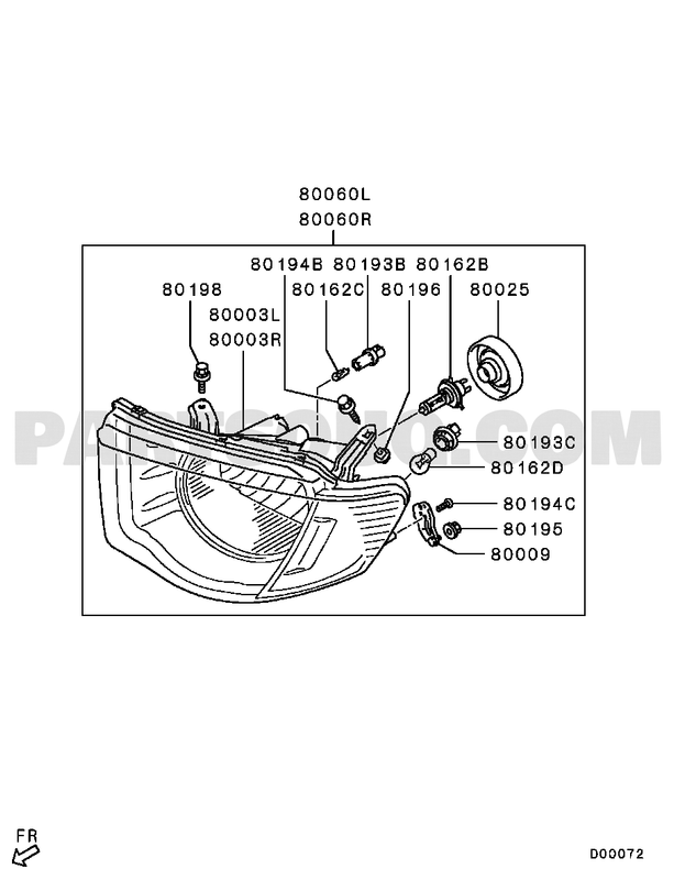

| Hola a los socios y navegantes, pienso que les parecerá que lo que pregunto es fácil, pero para mi no lo es. Necesito que alguien me pueda explicar como se desmontan los faros delanteros de la L200, 2.5, 4X2 año 2011, porque lo he intentado y siempre me falta una sujeción que no logro encontrar. | |

| Fijate si te sirve este desarme.....  upload images | |

| Agradezco el esquema, pero es el perno que va al bajo el intermitente el que no puedo ubicar para hacer el cambio del foco. | |

| El porta lampara del intermitente, en el esquema seria el 80193C, se detraba con un cuarto de vuelta y sale para atras, sistema a bayoneta, Suerte, | |

Suerte, Agradecido por el dato, pero necesitaba desmontar el fanal completo y el perno que lo sujetaba está bajo el intermitente, mi problema era que no lo podía acceder, pero ya lo hice, nuevamente gracias. | |
