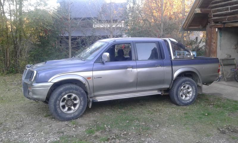

| hola gente!!! tengo una l200 98 (la dela foto) y tengo q cambiarle las gomas... cual es la medida de cubierta para que me quede lo mas alta posible ?  | |

| Hola Nino, ponele las originales, 31x10,5x15, son con las que te va andar mejor. Abrazo. | |

Abrazo. hola quegley!gracias por contestar... y que medida seria 31x10,5x15 seria esta 265/70/r15 ? muchas gracias La medida original es esa, 31x10,5x15 y se consiguen sin problemas. Creo que la 265/70x15 son mas chicas. Fijate en la calco que tenes en el parante de la puerta del conductor, ahi esta la medida. Abrazo. | |

quiero mandarle la mas alta que le entre jeeje. gracias quegley! yo tenia las Dunlop Grandtrek en 31x 10.5x15, que eran las mas altas comparadas con la competencia, hasta 2 cm mas, poniendolas una al lado de otra. Una vez colocadas, pasaban muy cerca del barrero delantero al doblar. no se si pones mas grandes (por ejemplo 33) te tonan en todos lados. Abrazo. | |
