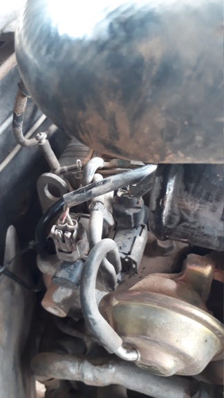

Buenas christian como andas.. una consulta... ese diafragma que se ve en la foto trabaja con vacio? Por q le desconecto la manguera y no hay vacío.. Ayuda sobre las  válvulas solenoides 20190911Ayuda sobre las  válvulas solenoides 20190911

Esa es la mariposa de la admisión....tiene que haber vacío en ese punto, si el solenoide "negro" le envía.... de acuerdo al regimen de motor desaceleracion etc etc. podes sacar y lubricar los solenoides, suelen trabarse.
Sds
Hola Maxi, no tuve ese modelo, pero trataria de averiguar que va en esa manguera donde se ve tapada por un tornillo, no parece ser original.
