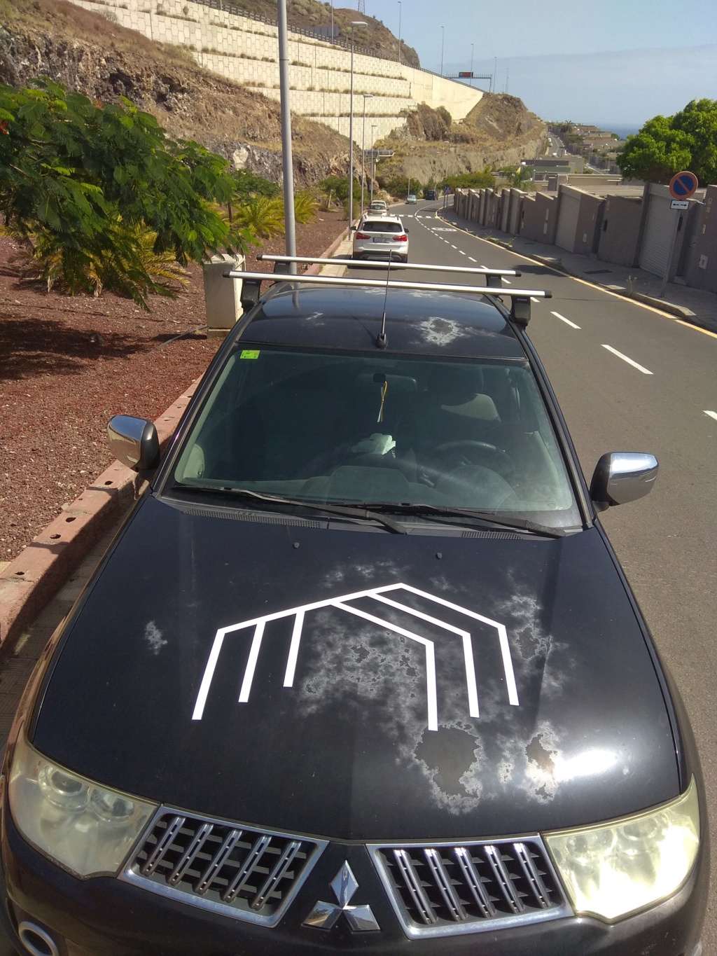

Muy buenas a todos , desde hace tiempo sigo este foro , pues al igual que muchos de ustedes me compre mi primera L200 con toda la ilusion del mundo ...lo primero que me encontre es que tenia que cambiar de pastillas de freno cada 9.000kms y cada 18.000 de pastillas y discos ....asi fue hasta en 3 veces que por fin la casa me puso unas pastillas y con ellas he andado 45.000 kms ,,,, indignante pues decian inicialmente que se debia a mi forma de conduccion ...bueno pues la ultima vez que lleve la L200 le indique que tenia una pequeña mancha , pero inicialmente no le di importancia , pero en los dos ultimos años ha ido creciendo ....ahora fui por el concesionario y me dijeron que esta fuera de garantia ...el coche tiene 7 años y ofrecen una garantia sobre chapa y pintura de 12 años ...no entiendo nada ...alguien me puede decir donde acudir para que me hagan caso ....la verdad que es muy desilusionante comprar con todo tu esfuerzo algo que entiendes de calidad ....y que se quede con este aspecto, y sin poder hacer nada ...muchas gracias por vuestra ayuda amigos

Problema tipico de pintura de las L200 Thailandesas.

Con lo de la pintura, lo he notado que la capa de laca final "Clear" o transparente, se deteriora dejando desnudo el color base.
En cuanto al reclamo, debes dirigirte al representante Mitsubishi de tu zona, a ver si te dan bolilla y son responsables o tienes algun tipo de garantia vigente.
Comenta como te fue.
Un fuerte abrazo.

De seguro que las pastillas de freno que te estaban poniendo no eran de buena marca. Te tienen que durar los 45 mil kilómetros que dices.
Con respecto a la pintura y si estás seguro que tiene la pintura original, si no te dan corte en la concesionaria te aconsejo que vayas más arriba. Directo al importador o a Mitsubishi Internacional. Le sacas unas buenas fotos y les mandas un correo.
Tenés que estar seguro que nunca le retocaron la pintura por más mínimo que sea.

Ese problema se da cuando el protector termico la felpa que va debajo del capote esta dañada. paso con mi vehiculo me toco pintarle y cambiar el protector termico!

Me paso lo mismo con la pintura, empieza por el capo, luego el techo en el aérea entre el parabrisas y el techo solar, luego lo fenders. Aquí en La Paz hay pocas camionetas color negro, y no fue la única la mía, ya vi dos mas con el mismo problema. El chapista me dijo que ya era tarde para volver a barnizar o dar alguna solución. Es común en color negro estos problemas.
