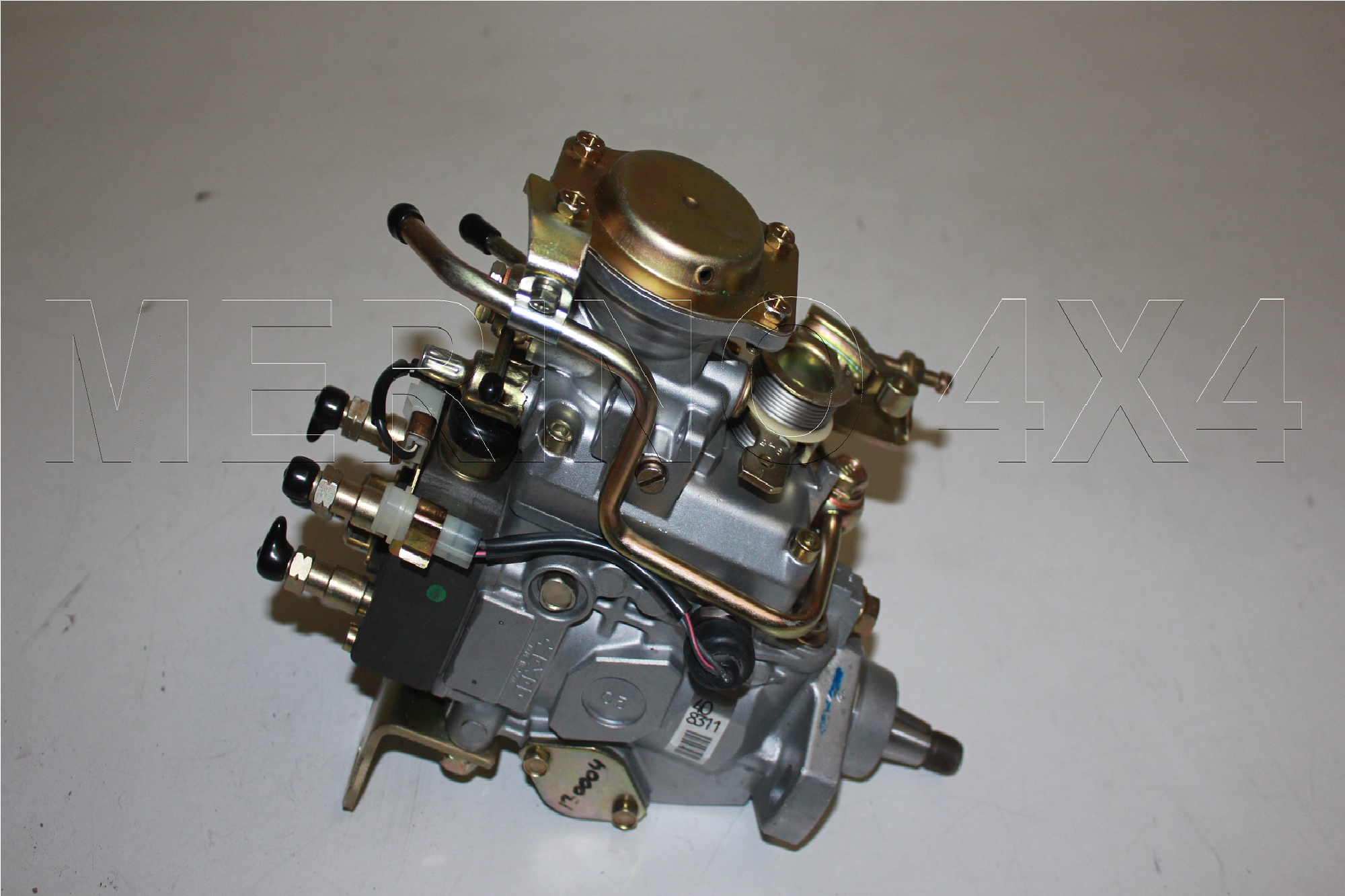

Hola a todos, instale una alarma en la Nativa y tiene un contacto NC que viene con el fin de hacer el corte de corriente ante "alarma" ... ya se que solo soporta 10A ,asi que al arranque no puedo (directamente) pero si a la bomba de combustible. Se que tiene en algun lado un relay que la activa en el tanque .. pero busque por todos lados (internet) y donde dice q deberia estar .. no esta ... Pregunta .. alguien sabe bien su ubicacion?

Tuve una L200 1999 bicolor thai con ese mismo motor, y me parece que no tiene bomba de combustible. Podrias probar conectandolo al solenoide de parada de la bomba inyectora. De todas maneras averigua bien con un buen instalador de alarmas. Abrazo

hola, vos sabes que lo llegue a pensar que no tuviera, pero no creo ,es una nativa 2001 .. segun 1000 esquemas electricos que vi, tiene .. pero ... anda a saber.. lo q vos me propones lo vi ya, esta abajo del radiadorcito del intercooler no?

ese solenoide que te referis donde esta? salu2

Hola! La nativa 2.5 no tiene bba de combustible en el tanque, como dice Quegley, tenés que cortar la corriente del solenoide de la bba inyectora. (el "pare" de la bomba).
El solenoide está montado en la misma bomba, alimentado con 12V cuando está en contacto.
En la foto se ven los cables.

Hola German, el solenoide esta en la bomba inyectora, al que le llega una cable de 1 polo con un terminal, y este va fijado a el con una tuerquita.

muchas gracias Cristian, la estaba buscando hace 15 dias mas o menos .. jaaaa.. y asi iba a seguir .. jaa .. bueno ... mañana investigo... mil gracias!!!!
