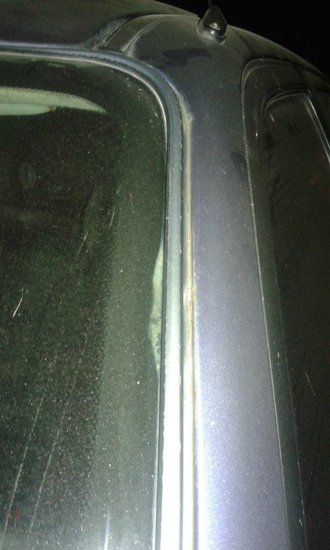

|  que embole… a que se Deben estas picaduras? por que? las podre solucionar lijando y con sellador? q opinan? gracias capos    | |

| la verdad, no se a que se debe, pero si, creo que limpiando bien y poniendo un buen convertidor de oxido, tiene que quedar bien. | |

| - Christian Río Negro escribió:
- la verdad, no se a que se debe, pero si, creo que limpiando bien y poniendo un buen convertidor de oxido, tiene que quedar
ojala sea superficial. q no venga la picadura desde adentro... | |

| Hola Nino, por lo que veo, para hacer el trabajo una vez y bien, tenes que sacar el parabrisas. Tuve una igualita a la tuya, y una vez le cambie el parabrisas por el seguro, sin cargo. Donde me lo cambiaron, le costo un huevo sacar el original. Consulta con tu compañia de seguros, si no te lo cambian sin cargo. Te dan un baucher, vas a la casa de parabrisas a que te lo saquen, aprovechas a arreglar bien las picaduras, y despues que te coloquen el nuevo. No dejes de pasarle abundante desoxidante fosfatizante!! Abrazo. | |

| desoxidante ese le hecho arriba de la picadura? o hay q lijar antes gracias quegley!!

| Primero lijas bien, y luego le pones desoxidante fosfatizante, dejas actuar segun instrucciones, limpias y pones un buen antioxido. Abrazo. | |

| Hola Nino..a mi me paso, la lije bien hasta tener la chapa lo mas lisa posible y la pinte con convertidor luego y quedo muy bien. Es una buena forma de mantenerla...saludos | |

hola nico, tuviste que sacarle el parabrisas? | |
